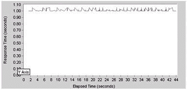

性能測(cè)試曲線圖
本次專題測(cè)試受測(cè)試時(shí)間等條件限制,沒有能夠?qū)λ械姆⻊?wù)器進(jìn)行全面性能測(cè)試,僅針對(duì)一款郵件服務(wù)器的SMTP客戶端方式下的發(fā)信性能進(jìn)行了測(cè)試,使用的測(cè)試工具是Compuware公司的QA-Load。下表是該款郵件服務(wù)器系統(tǒng)的性能測(cè)試結(jié)果。從表中可以看出,郵件系統(tǒng)的SMTP的發(fā)信速度為825.54個(gè)/分鐘,最小響應(yīng)時(shí)間為1秒,最大為1.05秒,同時(shí)90%響應(yīng)時(shí)間為1.05秒。由于本次測(cè)試的硬件配置較低,所以以上結(jié)果僅供參考。
測(cè)試結(jié)果統(tǒng)計(jì)表
事務(wù)處理總數(shù)(個(gè))
量小響應(yīng)時(shí)間(秒)
最大響應(yīng)時(shí)間(秒)
90%響應(yīng)時(shí)間(秒)
事務(wù)處理速度(個(gè)/分鐘)
600
1.00
1.05
1.05
825.54
