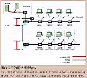

現(xiàn)在的智能化建筑已經(jīng)實現(xiàn)了5A,但是這些不同的系統(tǒng)自動化需要不同的網(wǎng)絡支持,給建設和維護網(wǎng)絡系統(tǒng)帶來了巨大的壓力,借助PLC技術(shù),無論是監(jiān)控、消防、安防還是辦公、通信都可以利用電力線實現(xiàn),便于管理和擴展。
在這里,為大家推薦一個典型的應用案例——PLC在酒店中的應用。
