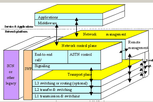

下一代網(wǎng)絡(luò)功能模型如圖1所示,包含四個(gè)層面,每個(gè)層面又可包含子層或其它部分。不同平面之間可以互相通信,具體如下:
-應(yīng)用平面:由應(yīng)用和中間件兩部分組成。其中中間件是GII定義的一些通用軟件。典型的中間件組件如鑒權(quán)、計(jì)費(fèi)、目錄、安全、瀏覽、查找、導(dǎo)航、格式轉(zhuǎn)換等。應(yīng)用平面不僅向大眾用戶提供服務(wù),還向運(yùn)營(yíng)支撐系統(tǒng)和業(yè)務(wù)提供者提供服務(wù)支撐。
-網(wǎng)絡(luò)控制平面:提供端到端的呼叫/會(huì)話控制,對(duì)底層自動(dòng)交換傳送網(wǎng)絡(luò)(ASTN)的控制以及信令處理功能。
-傳輸平面:包含網(wǎng)絡(luò)的下三層功能,第一層的交換和傳輸,二層的轉(zhuǎn)接和交換以及三層的交換和/或路由功能(可選)。
-管理平面:提供遠(yuǎn)程和本地管理能力。
此外,NGN體系還需具備與現(xiàn)有的電路交換網(wǎng)互通的互通功能(IWF)。
