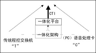

  由于歷史的原因,在CTI技術(shù)興起時,廠商是從兩個端點進(jìn)入這個領(lǐng)域的:一個是傳統(tǒng)程控交換機,一個是PC語音處理卡——實際上就是“T(電話)”和 “C(計算機)”這兩個端點。業(yè)界把這兩種方案分別稱為交換機方案和板卡方案。
  不同的構(gòu)建平臺在實施成本、二次開發(fā)周期、管理與維護成本、系統(tǒng)的穩(wěn)定性、升級與擴容空間、與原有設(shè)備的兼容性等方面有很大的不同。
  一體化平臺則吸取兩者的優(yōu)點,走了一條中間路線——由原廠商直接在一體化架構(gòu)上實現(xiàn)智能交換。在保留計算機體系的軟件編程和系統(tǒng)集成能力的基礎(chǔ)上,直接提供完善的應(yīng)用層和開發(fā)接口,通過級聯(lián)和組網(wǎng),支持系統(tǒng)順利向大規(guī)模和分布式系統(tǒng)延伸。
