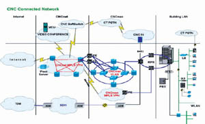

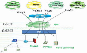

  整體網絡架構是在骨干網內采用MPLS VPN技術承載各項業(yè)務,即用不同的VPN承載不同的業(yè)務;在城域內主要采用二層VLAN(802.1Q)技術將商業(yè)網用戶的數據、語音等業(yè)務透傳至城域網核心節(jié)點,然后將VLAN映射到骨干網PE設備中的各個MPLS VPN中,實現業(yè)務在VLAN 和VPN中的無縫對接,以保證用戶數據的安全、高效傳輸;接入網采用基于RPR或SDH的MSPP環(huán)實現IP業(yè)務和TDM業(yè)務的綜合傳輸;在商業(yè)樓宇內主要采用IAD設備將客戶的數據、語音、專線等業(yè)務接入CNC ConnectedTM寬帶商務,用同一設備實現綜合業(yè)務的接入。

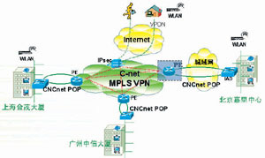

  同時,CNC ConnectedTM寬帶商務采用CNC的國際傳輸線路實現在中國香港、美國等POP點的延伸,為跨國企業(yè)和企業(yè)的國際商務提供服務。
圖1 CNC ConnectedTM寬帶商務網絡組成結構
圖2 CNC ConnectedTM寬帶商務企業(yè)組網示意圖
圖3 CNC ConnectedTM寬帶商務企業(yè)內部網絡方案

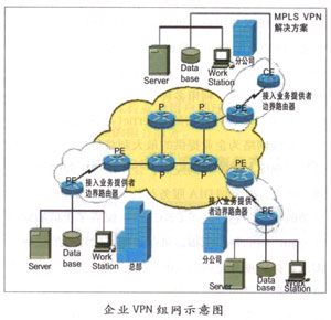

   下圖是提供VPN業(yè)務的例子。其中業(yè)務提供者邊界路由器(PE)相當于MPLS區(qū)域邊界路由器(LER),它了解整個MPLS VPN的網絡拓撲結構。用戶邊界路由器(CE)可以只是一個 IP路由器,不需要支持 MPLS,也無需對VPN有所了解,它由業(yè)務提供者邊界路由器PE提供VPN業(yè)務。
企業(yè)VPN組網示意圖
