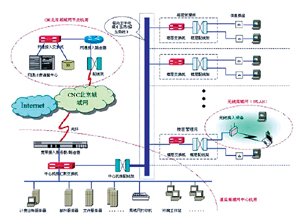

酒店寬帶接入示意圖

  該方案中寬帶接入采用FTTB方式,由網(wǎng)通有限公司的骨干城域網(wǎng)引入2M光纖到樓,POP基站點(diǎn)的復(fù)用設(shè)備分為兩路,其中一路為電話線,而另一路則通過(guò)以太網(wǎng)方式連到第三方計(jì)費(fèi)系統(tǒng)。
  在CNC ConnectedTM寬帶商務(wù)中,骨干交換機(jī)擔(dān)負(fù)著全網(wǎng)運(yùn)營(yíng)的重?fù)?dān),應(yīng)具備高性能(如大吞吐能力)、高可擴(kuò)展性(如具有堆疊能力)、可配置高端口密度及大吞吐量擴(kuò)展卡,具有冗余設(shè)計(jì),部件可以帶電插拔,易于更換,支持通用的網(wǎng)管協(xié)議。接入交換機(jī)構(gòu)成的用戶接入網(wǎng)絡(luò),應(yīng)保持靈活性,可以在樓宇內(nèi)任意擴(kuò)展接入端口數(shù)量,支持高速上行和多個(gè)接入端口,具有一定的網(wǎng)絡(luò)服務(wù)質(zhì)量和控制能力。
  在方案實(shí)施過(guò)程中,選用了思科公司的三層以太網(wǎng)交換機(jī),該產(chǎn)品除了可作為骨干交換機(jī),還可用做網(wǎng)絡(luò)交換機(jī)、網(wǎng)絡(luò)節(jié)點(diǎn)交換機(jī)和服務(wù)器群交換機(jī)。這樣的網(wǎng)絡(luò)系統(tǒng)結(jié)構(gòu)簡(jiǎn)單,同時(shí)融合了可伸縮的網(wǎng)絡(luò)速率、性能、網(wǎng)絡(luò)規(guī)模和基于策略的QoS服務(wù)。
  因酒店住客對(duì)安全性要求較高,為了保護(hù)住客個(gè)體的信息安全,不能允許其直接通信。這由以太網(wǎng)交換機(jī)的VLAN功能解決,VLAN能夠在OSI/ISO的第二層,即數(shù)據(jù)鏈路層將數(shù)據(jù)流隔斷,如有的用戶提出隔離掉NETBIOS,網(wǎng)上鄰居不能看到,這些通過(guò)設(shè)置基于端口VLAN就可以輕松實(shí)現(xiàn)。將三層交換機(jī)的百兆端口通過(guò)光纖轉(zhuǎn)發(fā)器連接不同的VLAN,有效地保證了VLAN間的通信安全和自由。其網(wǎng)絡(luò)結(jié)構(gòu)也相對(duì)簡(jiǎn)單,節(jié)點(diǎn)數(shù)相對(duì)較少,要求成本較低。
  多媒體網(wǎng)絡(luò)中消耗網(wǎng)絡(luò)資源最大的是視頻信息。以VOD視頻點(diǎn)播為例,VOD系統(tǒng)是一個(gè)與網(wǎng)絡(luò)密切相關(guān)的系統(tǒng),網(wǎng)絡(luò)的結(jié)構(gòu)、性能或互聯(lián)性、可擴(kuò)充性等方面對(duì)VOD系統(tǒng)的成功應(yīng)用有著至關(guān)重要的影響。通常,一路視頻信號(hào)在IP網(wǎng)上是一個(gè)MPEG-1視頻數(shù)據(jù)流,在網(wǎng)絡(luò)中占用1.5M帶寬,一條10M網(wǎng)絡(luò)的有效使用程度為6~8M,可以同時(shí)傳送4~5路視頻數(shù)據(jù)流,而一條100M網(wǎng)絡(luò)可同時(shí)傳送40~50路視頻數(shù)據(jù)流,具有大流量、高突發(fā)性的應(yīng)用特征,關(guān)鍵數(shù)據(jù)可賦予更大重要性優(yōu)先傳輸。36系列交換機(jī)有24個(gè)10/100M自適應(yīng)以太口和2個(gè)擴(kuò)展插槽,百兆擴(kuò)展插槽可配百兆光纖模塊,千兆擴(kuò)展插槽可選配千兆電口模塊和千兆光纖模塊并提供高性能的背板通道。背板帶寬高達(dá)32G,背板路由速率高達(dá)17.4Mbps,為骨干網(wǎng)絡(luò)提供暢通的第二層線速交換和第三層線速路由功能。通過(guò)下連樓層交換機(jī),建立了一個(gè)全交換的局域網(wǎng),為住客提供100M到桌面的應(yīng)用服務(wù)。同時(shí),36系列交換機(jī)提供的QoS服務(wù)包括優(yōu)先級(jí)管理、帶寬管理、VLAN交換等,使得網(wǎng)絡(luò)管理者能為各種不同類型的網(wǎng)絡(luò)流量(包括TCP/UDP會(huì)話),按優(yōu)先級(jí)分配帶寬而沒(méi)有任何交換性能上的損失,從而使酒店住客獲得更高質(zhì)量的多媒體服務(wù),有力地提高酒店的服務(wù)檔次、服務(wù)水平、服務(wù)效率。
