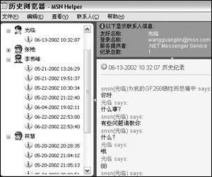

  MSN Helper啟動(dòng)時(shí)會(huì)自動(dòng)啟動(dòng)MSN,可以看到在MSN的菜單欄上多了一個(gè)“助手”菜單。在這里“打開歷史瀏覽器”,就可以輕松地查看聊天記錄啦(如圖1)。如果覺得某些聊天的內(nèi)容比較重要,在右邊的記錄窗口里拖選中這些記錄,然后單擊“文件”菜單,將聊天記錄保存或打印出來。

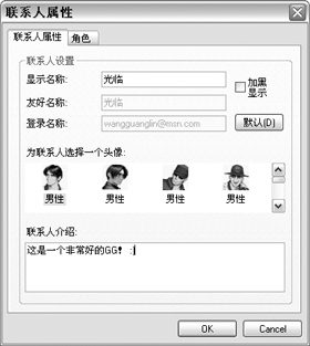

  MSN Helper提供了對(duì)好友信息的管理,在歷史瀏覽器里單擊“聯(lián)系人”菜單,選擇聯(lián)系人屬性選項(xiàng),便可以進(jìn)入“聯(lián)系人屬性管理”窗口了(如圖2)。在這里輸入聯(lián)系人的信息后便形成了好友的信息庫(kù)。此外歷史記錄也支持密碼鎖定功能,選擇聯(lián)系人菜單里的“安全設(shè)置”選項(xiàng),在彈出的“設(shè)置安全密碼”窗口里輸入密碼,就可以開啟這個(gè)功能了,這樣只有輸入正確的密碼才能查看聊天記錄了。
