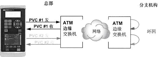

永久虛電路(PVC)上的端到端測試能夠通過兩種方法來完成。第一,將測試儀接在PVC通道的兩端進行兩次測試,兩臺測試儀分別作為流量的發(fā)送和接收端。這一方法的好處是可以對PVC通道的兩個方向分別進行測試。
第二,在PVC通道的遠端設置物理或虛環(huán)路,這樣單獨一臺測試儀可同時作為流量的發(fā)送者和接收者(見圖2)。 圖2、環(huán)回測試設置,涉及中心局和遠端局的PVCs端口

一個終端用戶預定了其總部和分支機構之間包含2條PVC的ATM服務-一條用于傳輸數(shù)據(jù),另一條用來傳輸交互性實時電視會議信息。PVC電路由業(yè)務提供者設定,網(wǎng)絡中承擔業(yè)務傳輸?shù)乃蠥TM交換機都進行了正確配置。PVC兩端的本地環(huán)回在已安裝的DS1線路上進行,并且已經(jīng)完成了物理層的測試。圖3是用戶與業(yè)務提供者之間合同參數(shù)的實例。
將ATM測試儀進行連接(參見圖2),該儀器能夠發(fā)送多種類型的業(yè)務流量并能進行ATM論壇所規(guī)定的ATM QoS測試,如Fluke DS1port
Plus型測試儀。該儀器設置在VPI/VCI 0/97上以512kbps的速率發(fā)送CBR業(yè)務流量。同時,儀器能夠在VPI/VCI 0/98上發(fā)送模
擬網(wǎng)絡文件傳送的協(xié)議數(shù)據(jù)單元流量。
最后儀器要設置接收濾波器來接收在VPI/VCI 0/97上進行QoS測試的業(yè)務流量。即載有CBR業(yè)務流量并被環(huán)回到測試儀的PVC電路。
