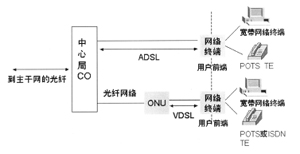

VDSL技術仍舊在一對銅質雙絞線上實現(xiàn)信號傳輸,不需要鋪設新線路或對現(xiàn)有網(wǎng)絡進行改造。用戶一側的安裝也比較簡單,只要用分離器將VDSL信號和話音信號分開,或者在電話前加裝濾波器就能夠使用。非對稱下行數(shù)據(jù)的速率為6.5M~52Mbps,上行數(shù)據(jù)的速率為0.8M~6.4Mbps,對稱數(shù)據(jù)的速率為6.5M~到26Mbps,傳輸距離約為300米~1500米。不過,值得注意的是,VDSL技術的傳輸速率依賴于傳輸線的長度,所以,上述的數(shù)據(jù)是相對而言的。
由于傳輸距離的縮短,傳輸碼元之間的干擾會大大減小,它帶來的好處是能夠大大地簡化對數(shù)字信號處理要求,而且更加重要的是收發(fā)機成本與ADSL系統(tǒng)相比可以大大地降低。因此,對于用戶來說,假如采用了質量較好的配線或引入線,那么,將FTTC(光纖到路邊)技術,尤其是APON技術與VDSL技術相結合,作為ONU(光網(wǎng)絡單元)到用戶間的配線,通過FTTC為企業(yè)用戶和家庭提供寬帶接入,這樣可以實現(xiàn)設備成本和帶寬能力方面的平衡,由此看來,VDSL是一種比較現(xiàn)實理想的寬帶混合接入方案。VDSL拓撲結構如圖1所示。

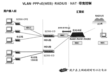

以太網(wǎng)技術本身的優(yōu)勢加上寬帶IP接入網(wǎng)發(fā)展的需求促進了以太網(wǎng)技術在IP接入網(wǎng)中的應用,所以,采用VDSL技術和以太網(wǎng)技術相結合的方案可以解決IP接入方案的問題,用戶也不必重新布放高成本的5類雙絞線,僅僅通過VDSL終端適配器,用戶就可以接上Internet,通過普通電話線就可以傳輸高速以太網(wǎng)信號,而且也不用擔心轉向IP所帶來的問題。
圖2所示的是VDSL技術與以太網(wǎng)技術聯(lián)合打造的新型接入方案。武漢烽火網(wǎng)絡公司生產(chǎn)的S2300系列VDSL交換機使用戶在現(xiàn)有電話線路上獨立享用固定的獨立的帶寬,安全地進行數(shù)據(jù)連接,同時以太網(wǎng)的PPPoE認證、NAT地址變換等功能又將用戶帶入迷幻的網(wǎng)絡世界。
