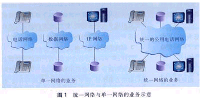

 。1)數據和話音的融合進一步促進電話網絡、數據網絡與IP網絡的融合。一個統(tǒng)一的網絡提供各類業(yè)務顯然比各類網絡提供各自的業(yè)務要大大提高運營和服務的效率,如圖1所示。
