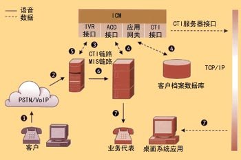

華為的拳頭產(chǎn)品是INtess綜合客戶服務(wù)平臺(tái)。與傳統(tǒng)呼叫中心不同,華為INtess將交互式語(yǔ)音應(yīng)答IVR、排隊(duì)機(jī)ACD、人工座席以及接觸媒體集成技術(shù)CMI等有效集成。該呼叫中心能為銀行業(yè)提供企業(yè)銀行、網(wǎng)上銀行、人工座席、中間業(yè)務(wù)、電話銀行、銀證轉(zhuǎn)賬等多種服務(wù)功能,并可使用戶或第三方開發(fā)商按照實(shí)際的需求生成、修改業(yè)務(wù),整個(gè)系統(tǒng)更具有初期投資低、客戶管理方便、業(yè)務(wù)生成能力強(qiáng)等優(yōu)勢(shì)。利用INtess呼叫中心和網(wǎng)絡(luò)銀行技術(shù),客戶可以用電話、傳真、計(jì)算機(jī)在各個(gè)場(chǎng)合進(jìn)行除現(xiàn)金交易外的所有銀行業(yè)務(wù)。完善的人工和自動(dòng)業(yè)務(wù)、廣泛的增值服務(wù)、有效的決策支持,使該呼叫中心成為銀行與客戶溝通的重要橋梁。
圖3 華為呼叫中心結(jié)構(gòu)圖

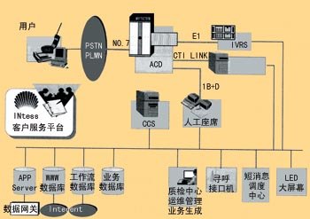

Center)解決方案的Genesys電信實(shí)驗(yàn)公司。今年,阿爾卡特和其全資子公司Genesys又宣布收購(gòu)了IBM的呼叫中心產(chǎn)品——CallPath。通過(guò)幾次并購(gòu)計(jì)劃的實(shí)施,使得阿爾卡特除了在技術(shù)方面擁有了更為完善的解決方案外,還獲得了IBM全球服務(wù)公司(IGS)的合作。IGS為客戶提供包括網(wǎng)絡(luò)聯(lián)絡(luò)中心功能在內(nèi)的面向多媒體客戶互動(dòng)的Genesys統(tǒng)一呼叫排隊(duì)分配,同時(shí)提供世界級(jí)的客戶關(guān)系管理轉(zhuǎn)換服務(wù)。經(jīng)過(guò)培訓(xùn),IGS專業(yè)人員有資格管理Genesys全線客戶呼叫中心解決方案,針對(duì)Genesys解決方案,完成快速、全球化的系統(tǒng)集成和實(shí)施。IGS還提供包羅萬(wàn)象的解決方案,包括利用基于規(guī)則、多媒體呼叫分配和交換連接的呼叫中心技術(shù)設(shè)計(jì)集成和部署,強(qiáng)化的語(yǔ)音識(shí)別,語(yǔ)音應(yīng)答和其它呼叫中心技術(shù)。
圖4 阿爾卡特呼叫中心結(jié)構(gòu)圖
阿爾卡特呼叫中心在結(jié)構(gòu)上有兩大特點(diǎn),一是采用基于局域網(wǎng)的組成結(jié)構(gòu),兼容各類標(biāo)準(zhǔn)及針對(duì)第三方體系結(jié)構(gòu)的開放性,各通信系統(tǒng)通過(guò)局域網(wǎng)作為標(biāo)準(zhǔn)服務(wù)器連接至交換平臺(tái)。二是采用
CSTA 作為主導(dǎo)的通信協(xié)議。阿爾卡特在呼叫中心中主推的A4400產(chǎn)品,是完全基于CSTA 鏈路標(biāo)準(zhǔn)的,支持P&P 連接。本身內(nèi)置以太網(wǎng)接口,并提供TCP/IP。CSTA業(yè)務(wù)嵌入于A4400
呼叫處理中,無(wú)需任何附加硬件設(shè)備的支持。阿爾卡特選擇CSTA 作為集成CTI 服務(wù)器/各類應(yīng)用及語(yǔ)音處理服務(wù)器的通信協(xié)議。在金融業(yè),阿爾卡特的呼叫中心產(chǎn)品在交通銀行上海分行有所應(yīng)用。

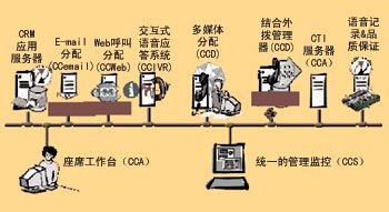

思科為呼叫中心提供了一整套完整的解決方案,它基于思科AVVID(語(yǔ)音、視頻和數(shù)據(jù)集成的體系架構(gòu)),集成思科的IP呼叫管理器、IP交互式語(yǔ)音應(yīng)答系統(tǒng)(IVR)、統(tǒng)一消息、統(tǒng)一目錄服務(wù)、多媒體聯(lián)絡(luò)管理、智能呼叫路由、網(wǎng)絡(luò)到桌面的計(jì)算機(jī)電話集成(CTI)、Web協(xié)同、客戶電子郵件管理等技術(shù)。一個(gè)呼叫中心體系包括接入服務(wù)和信息處理兩個(gè)部分。接入部分由以思科路由器、以太網(wǎng)交換機(jī)和網(wǎng)關(guān)構(gòu)成的IP基礎(chǔ)設(shè)施構(gòu)成,它具有強(qiáng)大的信令處理能力(七號(hào)信令、一號(hào)信令、ISDN信令等),支持多業(yè)務(wù)的接入,支持靈活的性能和容量擴(kuò)展、加上其良好的性能和在工業(yè)界的強(qiáng)適應(yīng)能力,該平臺(tái)對(duì)開發(fā)開放式通信技術(shù)具有極大的靈活性。思科路由器語(yǔ)音網(wǎng)關(guān)可將傳統(tǒng)語(yǔ)音轉(zhuǎn)化為IP數(shù)據(jù)包,再通過(guò)價(jià)格低廉的IP網(wǎng)絡(luò)傳送至相應(yīng)的信息處理中心,業(yè)務(wù)代表也能夠登錄到任何有網(wǎng)絡(luò)連接的工作站,這種方案非常適用于分布式的虛擬服務(wù)支持中心,既節(jié)省成本,又便于統(tǒng)一管理。在需要進(jìn)行Web支持的呼叫中心,可使用思科路由器接入互聯(lián)網(wǎng),然后通過(guò)Cisco
Works2000,便可實(shí)現(xiàn)對(duì)整個(gè)呼叫中心的IP與電話的網(wǎng)絡(luò)管理,并真正為客戶提供不受地域、時(shí)間和聯(lián)絡(luò)工具限制的服務(wù)。

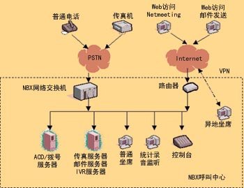

NBX呼叫中心是基于3Com公司NBX網(wǎng)絡(luò)電話交換機(jī)平臺(tái)構(gòu)筑的新一代語(yǔ)音、數(shù)據(jù)兩網(wǎng)合一的呼叫中心,支持統(tǒng)一消息服務(wù),各種外部訪問(wèn)進(jìn)行統(tǒng)一路由分配,是傳統(tǒng)PBX呼叫中心的升級(jí)換代產(chǎn)品。系統(tǒng)配置拓?fù)浣Y(jié)構(gòu)如圖6所示。
圖6 3Com呼叫中心結(jié)構(gòu)圖
NBX網(wǎng)絡(luò)呼叫中心的核心是3Com公司的NBX網(wǎng)絡(luò)電話交換機(jī),它具有PBX的功能,支持多種外線接入方式,呼入的語(yǔ)音信號(hào)轉(zhuǎn)換為數(shù)據(jù)包,在局域網(wǎng)內(nèi)部傳輸,實(shí)現(xiàn)局域網(wǎng)內(nèi)部語(yǔ)音、數(shù)據(jù)的統(tǒng)一。坐席可以延伸到數(shù)據(jù)網(wǎng)可以達(dá)到的地方(適當(dāng)?shù)膸挘,而不受地理位置的限制。你可以通過(guò)申請(qǐng)各類專線,如VPN、DDN等,將計(jì)算機(jī)連入呼叫中心,實(shí)現(xiàn)分地域、分種類、分?jǐn)?shù)據(jù)的服務(wù)。NBX網(wǎng)絡(luò)呼叫中心擴(kuò)大了對(duì)外服務(wù)方式,通過(guò)上網(wǎng)訪問(wèn)企業(yè)主頁(yè),并使用Windows集成的Netmeeting軟件通過(guò)使用電腦的聲卡、耳機(jī)、麥克風(fēng)直接與服務(wù)代理人員進(jìn)行語(yǔ)音交流。

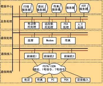

由于板卡解決方案具有優(yōu)秀的性價(jià)比和擴(kuò)展性,東進(jìn)技術(shù)公司提出了證券業(yè)解決方案。該方案除完成信令(Analog、No.1、No7、30B+D)接入外,板卡能直接提供足夠的語(yǔ)音資源來(lái)完成IVR。因CTI技術(shù)對(duì)IVR控制較交換機(jī)應(yīng)用更靈活,板卡方式甚至可以提供XML遠(yuǎn)程實(shí)時(shí)配置流程等應(yīng)用。板卡可直接提供會(huì)議、傳真、Modem、FSK、IP等資源,供系統(tǒng)隨時(shí)調(diào)用。4096時(shí)隙的交換能力,可以提供從1路到上千路的處理能力,提供極強(qiáng)的資源擴(kuò)充性能。通過(guò)雙機(jī)互連,可以實(shí)現(xiàn)接入和服務(wù)的雙重備份,在某一接點(diǎn)出現(xiàn)故障后,不會(huì)影響其全部的工作能力。
圖7 東進(jìn)證券呼叫中心業(yè)務(wù)處理結(jié)構(gòu)圖
從以上幾個(gè)特點(diǎn)看來(lái),在要求有比較全面的功能,對(duì)規(guī)模的擴(kuò)展性也要求比較強(qiáng)的情況下,全板卡的呼叫中心解決方案具有較高的性能價(jià)格比。

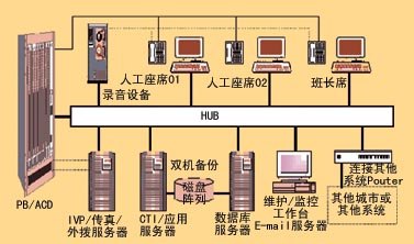

針對(duì)銀行業(yè)的需求,著眼于客戶服務(wù)中心的當(dāng)前技術(shù)水平和未來(lái)的發(fā)展方向,五岳鑫提供方將力爭(zhēng)為銀行提供技術(shù)先進(jìn)、應(yīng)用效果顯著和能夠持續(xù)發(fā)展的客戶服務(wù)中心解決方案。把客戶服務(wù)中心建設(shè)成統(tǒng)一的面向客戶的綜合性平臺(tái),通過(guò)唯一的特服號(hào)接入,建立一個(gè)綜合業(yè)務(wù)處理系統(tǒng),實(shí)現(xiàn)一體化的業(yè)務(wù)處理與管理。
PBX接入系統(tǒng)主要是負(fù)責(zé)電話的接入和交換排隊(duì)。當(dāng)電話接入到呼叫中心時(shí),首先經(jīng)過(guò)交換機(jī)的交換,同時(shí)CTI服務(wù)器對(duì)其進(jìn)行監(jiān)控和管理,并決定其路由策略。一般說(shuō)來(lái),交換機(jī)無(wú)法將一個(gè)來(lái)話路由到一個(gè)確定的話務(wù)員(分機(jī)),它只是路由到一個(gè)隊(duì)列。路由到一個(gè)確定的話務(wù)員是由CTI中的智能路由模塊來(lái)決定。

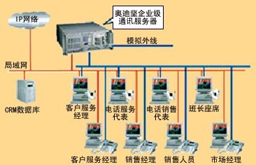

奧迪堅(jiān)通信服務(wù)器是一體化的通信平臺(tái)。近日,該公司和和創(chuàng)合作,推出了奧迪堅(jiān)銀行客戶服務(wù)呼叫中心。它不僅繼承了傳統(tǒng)電話銀行體系的所有功能,而且具有數(shù)據(jù)傳輸、Web服務(wù)站、人工座席、電話會(huì)議、網(wǎng)絡(luò)監(jiān)控甚至網(wǎng)上銀行等功能。它的特色主要包括:人員成績(jī)質(zhì)量化,人員訓(xùn)練制度化,服務(wù)品質(zhì)一致化,客戶關(guān)系終身化,人員調(diào)度彈性化,系統(tǒng)擴(kuò)充方便化,電腦電話集成化。
圖9 奧迪堅(jiān)呼叫中心結(jié)構(gòu)圖
和創(chuàng)-奧迪堅(jiān)銀行客服中心的技術(shù)與設(shè)施,具有銀行業(yè)的軟件平臺(tái)、應(yīng)用和開發(fā)工具,能適合銀行系統(tǒng)長(zhǎng)遠(yuǎn)的業(yè)務(wù)策略和管理需求,利用一體化呼叫中心這一概念,使用交互式語(yǔ)音技術(shù),應(yīng)用CTI和中間件技術(shù)以及訓(xùn)練有素的呼叫中心業(yè)務(wù)服務(wù)人員,具有較強(qiáng)的外部兼容性。
