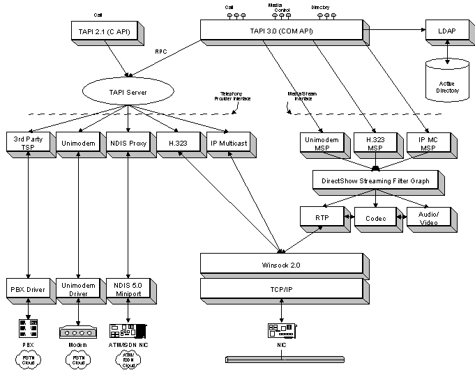

TAPI的結(jié)構(gòu)圖
微軟的TAPI3.0共有四個組件:
TAPI3.0 COM API、TAPI Server、Telephony Service Providers、Media Stream
Providers
與TAPI 2.1相比,微軟的TAPI3.0是按COM對象方式來實現(xiàn)的。從TAPI轉(zhuǎn)向COM組件模式使得組件能夠升級TAPI的特性,并允許開發(fā)者能夠以任何一種語言來編寫TAPI應(yīng)用程序。
TAPI Server從微軟的TAPI3.0和TAPI2.1中抽象出來TSPI(Telephony Service Providers
Interface),從而使得TAPI2.1 Telephony Service Providers能夠與TAPI 3.0一起使用,保持TAPI的內(nèi)部狀態(tài)。
Telephony Service Providers(TSPs)負(fù)責(zé)獨立于低層協(xié)議的呼叫模型并解釋為特定協(xié)議的呼叫控制機制。TAPI3.0對TAPI
2.1 TSPs提供可靠的后向兼容性,兩個IP TSPs缺省地與微軟的TAPI3.0相匹配:一個是H.323 TSPs,另一個是IP廣播會議的TSP。
微軟的TAPI3.0為訪問在一個呼叫中的媒體層提供了一個統(tǒng)一的方式。TAPI Media Stream Providers(MSPs)為指定的TSP提供DirectShow的接口。
微軟的TAPI3.0中有五個呼叫控制模型:
TAPI、Address、Call、CallHub、Terminal
TAPI對象是應(yīng)用程序訪問TAPI3.0接入點。該對象代表了本地計算機訪問的所有計算機資源,允許一個應(yīng)用程序解析所有的本地和遠(yuǎn)程地址。
Address對象表示一個呼叫的源地址或目標(biāo)地址。媒體層和中斷所支持的地址的容量可以從這個對象中獲取。一個應(yīng)用程序可以在一個地址等待呼叫,同樣也可以向一個目標(biāo)地址呼出。
Call對象代表一個本地地址和一個或多個的其他地址的連接。Call對象可以想象成電話的主控模式。所有的呼叫控制都要通過Call對象。在CallHub中的每一個成員就是一個Call對象。
CallHub對象代表了一系列相關(guān)呼叫的集合。CallHub對象不能直接由應(yīng)用程序創(chuàng)建。它是當(dāng)有呼叫通過TAPI3.0接入時間接建立的。通過CallHub對象用戶可以解析出在一個呼叫或會議中的其他參與者,可以對其他相關(guān)的遠(yuǎn)程Call對象進(jìn)行呼叫控制。
