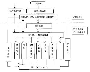

5 CRM技術的引入將使呼叫中心的價值得以大幅提升。
CRM按其內容包括了用戶信息管理系統(tǒng)和決策支持系統(tǒng)兩個主要部分。
用戶信息管理系統(tǒng)主要通過大量細微的資料積累,把企業(yè)客戶和個人用戶的基本數(shù)據(jù)以及與商務有關的數(shù)據(jù)積累起來并不斷更新和擴大。這些數(shù)據(jù)的數(shù)據(jù)量相當龐大,通過分析、歸納、判斷可以得出寶貴的數(shù)據(jù)集。采用數(shù)據(jù)倉庫將使調用數(shù)據(jù)的方式成為多維的,使用十分方便,從而為數(shù)據(jù)提取、挖掘創(chuàng)造了有利條件。
決策支持系統(tǒng)包括數(shù)據(jù)挖掘、分析和決策, CRM決策的成功取決于數(shù)據(jù)的完整性和決策算法的準確性。 CRM的數(shù)據(jù)不僅來自于用戶信息管理,還根據(jù)行業(yè)不同來自不同系統(tǒng)。例如通信行業(yè)有計費系統(tǒng)的大量用戶數(shù)據(jù)、競爭對手的數(shù)據(jù)等。中國電信、中國移動、中國聯(lián)通、中國網(wǎng)通現(xiàn)在都十分重視 CRM的研究開發(fā)和應用工作。他們有的把 CRM放在網(wǎng)管系統(tǒng)之中,有的放在呼叫中心(客戶服務中心)之后,有的則放在計費系統(tǒng)之后。
為了獲得更準確的結論,最好的辦法是把決策支持系統(tǒng)(包括數(shù)據(jù)挖掘、分析和決策算法)放在上述三個或所有產(chǎn)生有用數(shù)據(jù)的信息系統(tǒng)之上,這樣才能得出有創(chuàng)造性、全面性、競爭能力和成功把握的結論。決策支持系統(tǒng)必須有高層管理人員、數(shù)學家、工程師一起共同討論研究,通過高速計算、海量數(shù)據(jù)、正確的算法做到知己知彼、洞察未來,為企業(yè)發(fā)展提供必要的保證。
