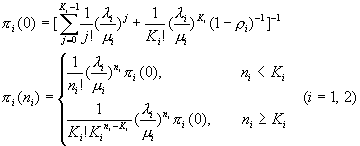

設(shè),其中為平穩(wěn)狀態(tài)下語音自動應(yīng)答系統(tǒng)中的呼叫數(shù)目,為平穩(wěn)狀態(tài)下人工服務(wù)系統(tǒng)中的呼叫數(shù)目。設(shè)
那么當話務(wù)方程(2.3)有唯一解時,此網(wǎng)絡(luò)存在唯一的平穩(wěn)狀態(tài)分布
(2.4)
其中
(2.5)
分別為語音自動應(yīng)答系統(tǒng)與人工服務(wù)系統(tǒng)的平穩(wěn)狀態(tài)分布。
