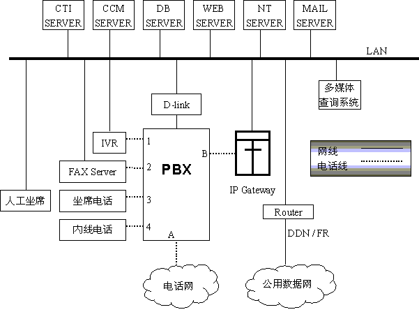

1.系統(tǒng)組成及原理
下圖為保險(xiǎn)客戶服務(wù)中心系統(tǒng)的原理圖,從圖上可以看出,該系統(tǒng)綜合采用了電話、傳真、互聯(lián)網(wǎng)絡(luò)、電子郵件、多媒體查詢等多種手段為客戶提供服務(wù),綜合應(yīng)用了WEB、網(wǎng)絡(luò)電話、CTI、網(wǎng)絡(luò)多媒體等多種新技術(shù),結(jié)合已經(jīng)成熟并在保險(xiǎn)行業(yè)廣泛使用的保險(xiǎn)業(yè)務(wù)、數(shù)據(jù)倉庫、單證影象等系統(tǒng),為保險(xiǎn)公司提供全面的解決方案。
上圖所示的分布于不同地區(qū)的多個(gè)系統(tǒng)可以互相聯(lián)接,構(gòu)成分布式客戶服務(wù)中心,如地市話務(wù)員回答不了客戶的問題,可轉(zhuǎn)接到省中心,話務(wù)員在坐席上操作請求CCM轉(zhuǎn)接省中心,CCM通過CTI
SERVER控制PBX將A與B接通,IP網(wǎng)關(guān)響應(yīng)呼叫,將電話號(hào)碼信號(hào)翻譯成相關(guān)的IP地址,將線路上的語音信號(hào)處理成數(shù)據(jù)信息并打包,通過本地LAN、本地ROTUER、公用數(shù)據(jù)網(wǎng)、省中心LAN等發(fā)送到省中心的IP網(wǎng)關(guān)、呼叫到達(dá)省中心PBX的B,按省中心系統(tǒng)的排隊(duì)和選擇坐席的規(guī)則選擇坐席,省中心的IP網(wǎng)關(guān)將接收到的數(shù)據(jù)解包還原成語音信號(hào)通過B送坐席電話3,雙方通話。這樣全省各市縣將聯(lián)結(jié)成一個(gè)大的分布式呼叫中心,同時(shí)IP電話也可用于企業(yè)內(nèi)部通信,通信費(fèi)將降至原來的一半以下。
當(dāng)客戶使用多媒體計(jì)算機(jī)或保險(xiǎn)公司的多媒體查詢機(jī)時(shí),可隨時(shí)與保險(xiǎn)公司的坐席人員聯(lián)系,聯(lián)系中采用IP電話的語音方式,坐席人員可根據(jù)客戶的需要更新客戶的屏幕和給客戶解答,顯然這些功能也可用于保險(xiǎn)公司內(nèi)部的遠(yuǎn)程職工培訓(xùn)、遠(yuǎn)程可視會(huì)議等方面。
