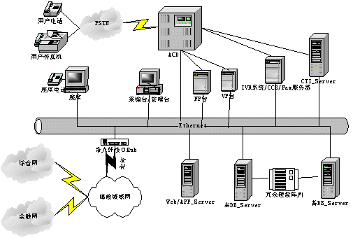

呼叫中心的功能主要有兩方面,一是與用戶進(jìn)行交互,另外與金融主機(jī)房進(jìn)行數(shù)據(jù)交互。呼叫中心系統(tǒng)由兩部分組成:聲訊平臺(CALL CENTER)和業(yè)務(wù)數(shù)據(jù)計算機(jī)網(wǎng)絡(luò)平臺。聲訊平臺由話務(wù)接入設(shè)備(ACD)、IVR系統(tǒng)和CTI服務(wù)器組成,主要負(fù)責(zé)語音資源的管理、呼入話務(wù)的排隊、自動業(yè)務(wù)以及人工座席的管理等;業(yè)務(wù)數(shù)據(jù)計算機(jī)網(wǎng)絡(luò)平臺是對業(yè)務(wù)數(shù)據(jù)的收集、使用、管理、分析等。平臺間通過CTI技術(shù)實現(xiàn)數(shù)字?jǐn)?shù)據(jù)和語音數(shù)據(jù)的相互轉(zhuǎn)換和同步轉(zhuǎn)移。系統(tǒng)結(jié)構(gòu)如下。

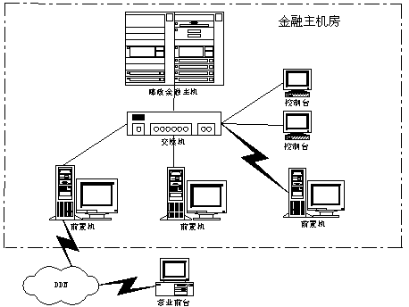

郵政儲蓄金融主機(jī)房主要包含金融主機(jī)、前置機(jī)及網(wǎng)絡(luò)通信設(shè)施。其結(jié)構(gòu)示意圖如下。
郵政金融網(wǎng)主機(jī)用于存放所有賬戶的信息,前置機(jī)用于分擔(dān)主機(jī)的處理任務(wù),當(dāng)營業(yè)前臺的交易數(shù)據(jù)包通過DDN專線傳遞到前置機(jī)時,前置機(jī)將數(shù)據(jù)包進(jìn)行處理,處理成金融主機(jī)能夠讀得懂的數(shù)據(jù)格式,然后傳送至主機(jī)進(jìn)行處理。主機(jī)處理完成后的信息按照反向過程回傳到營業(yè)前臺,部分業(yè)務(wù)的處理流程不需經(jīng)過金融主機(jī),只需通過前置機(jī)就可以完成。金融主機(jī)一般跟5-6個前置機(jī)相連,每個前置機(jī)分別承擔(dān)一定的處理任務(wù)。

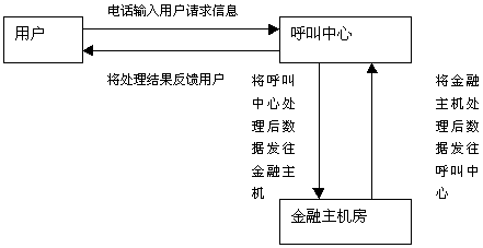

電話銀行的主要模塊分為呼叫處理與帳務(wù)處理兩大部分,其處理流程如下圖所示。
用戶通過撥打電話185連接到185客戶服務(wù)中 心,然后根據(jù)客戶服務(wù)中心的提示信息利用電話按鍵或語音輸入用戶的請求信息。用戶的請求信息傳送到呼叫中心后,呼叫中心會根據(jù)用戶的請求信息內(nèi)容進(jìn)行處理,如查詢儲蓄法規(guī)等,然后將處理結(jié)果反饋給用戶,如果牽涉到用戶的帳戶數(shù)據(jù),則呼叫中心將用戶的請求首先進(jìn)行處理,然后將處理后的信息發(fā)送給金融主機(jī)房,由金融主機(jī)根據(jù)呼叫中心傳來的數(shù)據(jù)進(jìn)行帳務(wù)處理,然后將處理結(jié)果返回給呼叫中心,呼叫中心再對金融主機(jī)房返回的數(shù)據(jù)進(jìn)行處理成客戶能夠聽到的語音信息,將處理結(jié)果傳給用戶。上述流程是一個單個處理流程,實際上跟用戶進(jìn)行交互時,一項業(yè)務(wù)會有多個往返的處理流程。

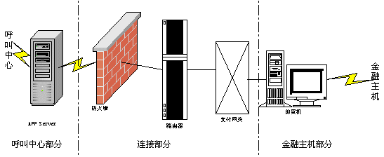

2、 郵政185系統(tǒng)與郵儲系統(tǒng)的連接方式
呼叫中心跟金融主機(jī)房的連接如下圖所示。

所謂185電話銀行直連結(jié)構(gòu)指185服務(wù)器經(jīng)防火墻后直接與電話銀行前置機(jī)連接,185服務(wù)器按照銀行內(nèi)部的金融協(xié)議進(jìn)行電話銀行交易,這種連接方式需要在185服務(wù)器上增加金融預(yù)處理和內(nèi)部金融應(yīng)用協(xié)議的處理系統(tǒng)。由于185服務(wù)器相對金融系統(tǒng)來說屬于外部系統(tǒng)設(shè)備,雖然兩個系統(tǒng)之間使用了防火墻,但在外系統(tǒng)上實現(xiàn)內(nèi)部協(xié)議和預(yù)處理在安全性上存在問題。
